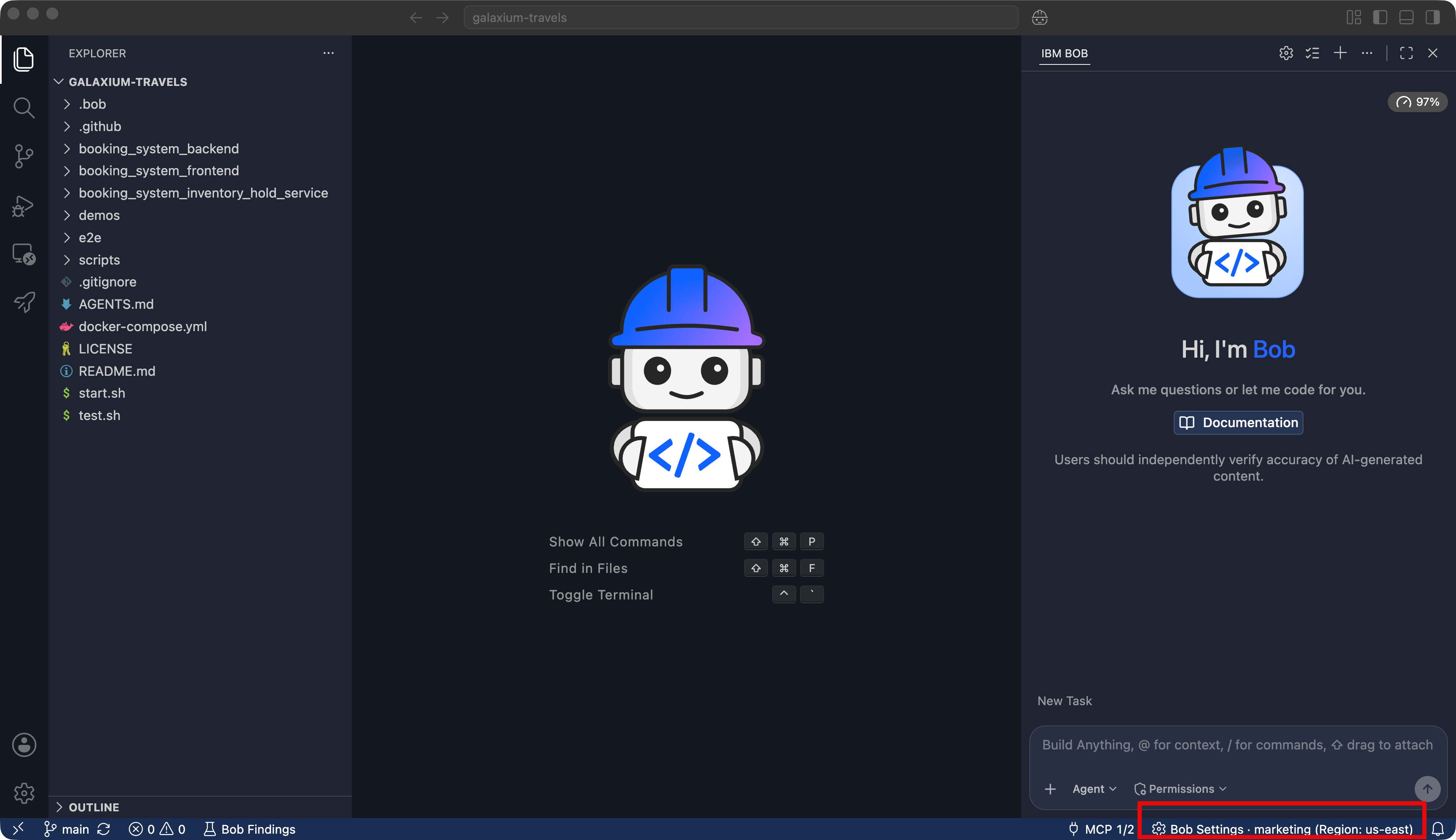

- Klicke unterhalb des Chat-Interfaces auf Bob-Einstellungen.
- Klicke in der linken Seitenleiste auf Skills.
- Klicke auf die Schaltfläche +, um einen neuen Skill zu erstellen.
