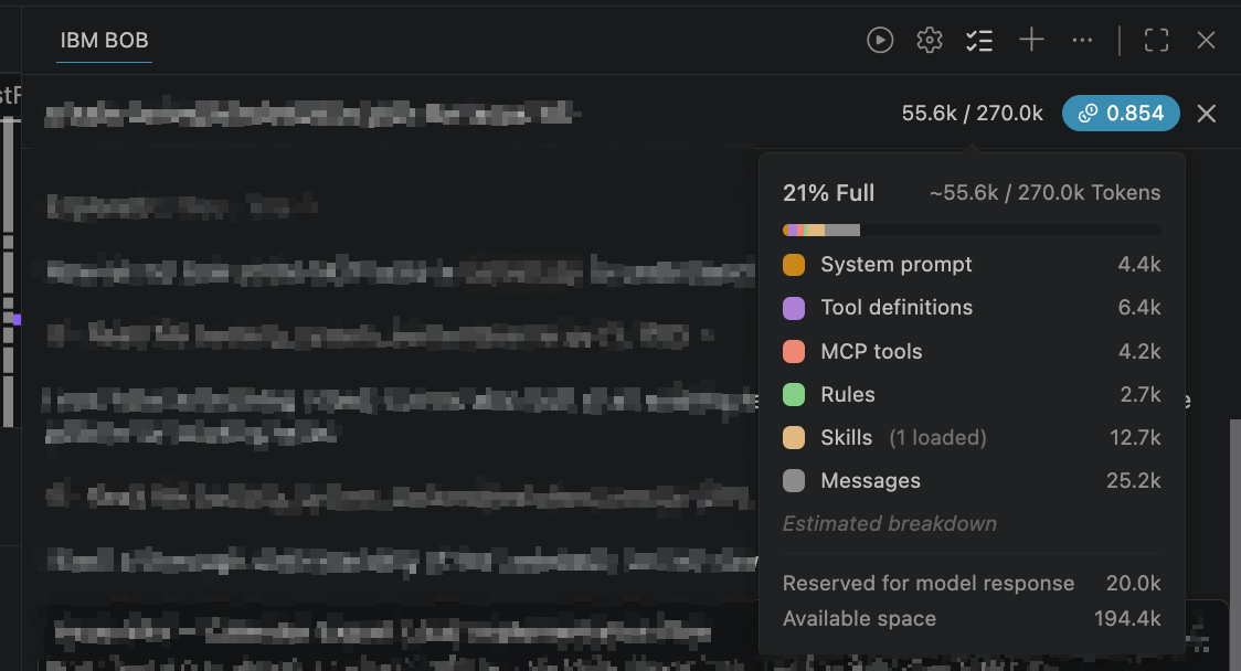

단 하나의 MCP 호출이 수만 개의 토큰을 반환할 수 있으며, 연속적인 파일 읽기는 세션 초반에 논의된 내용을 희석시킵니다. 모드 설명, 규칙 파일, MCP 서버도 더 느리고 덜 눈에 띄는 방식으로 동일한 영향을 줍니다. Bob은 출처별로 윈도우를 분석해 보여주며, 설정이 커질수록 그 분석을 다시 살펴볼 가치가 있습니다.
Bob의 컨텍스트 윈도우 표시기가 확장되어 현재 세션을 출처별로 분류해서 보여주는 모습
